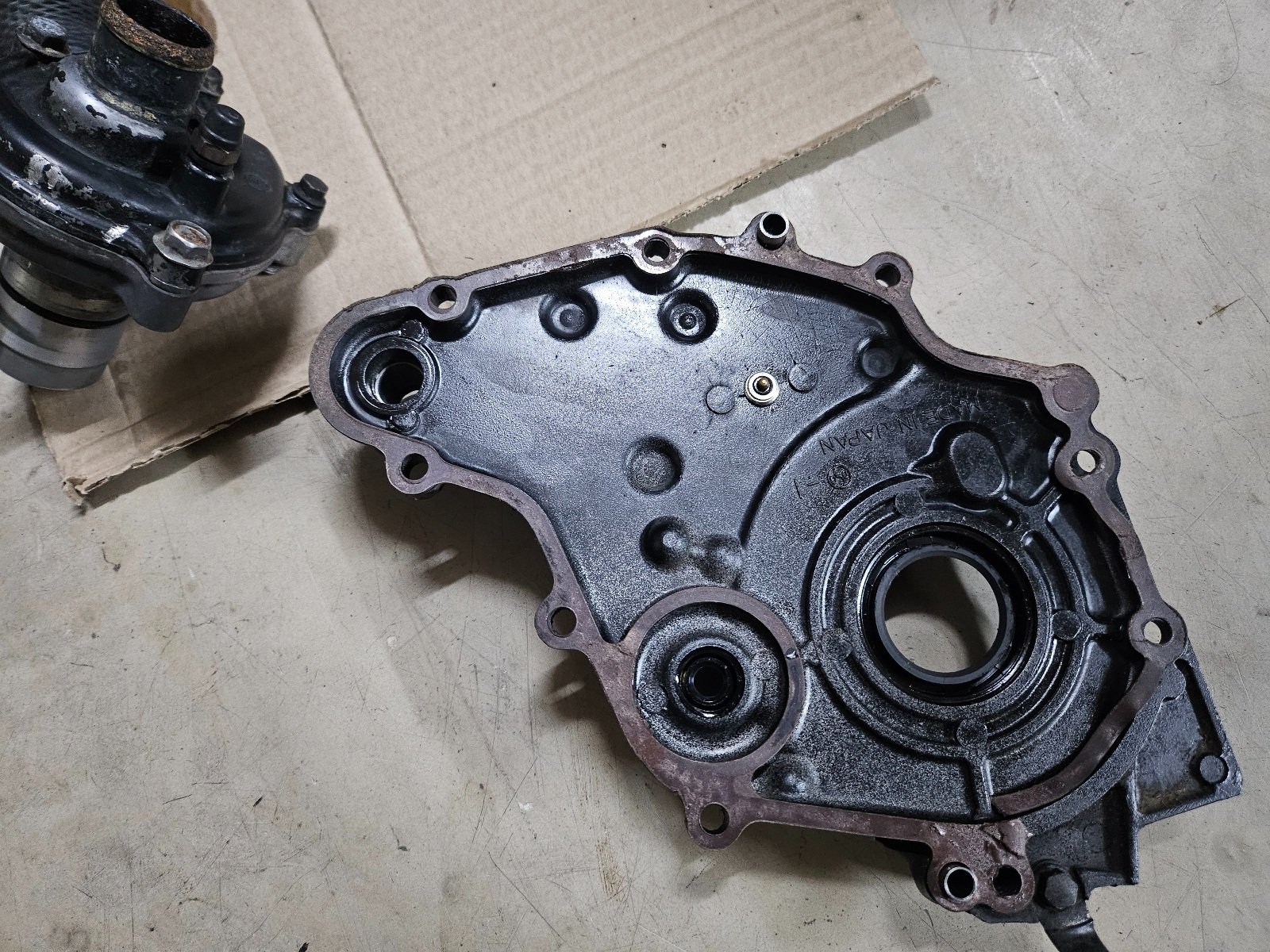

Okay okay, auf alle Fälle siffts extrem da drunter....
Öl ist schon raus, Kühlwasser muss auch raus? Da die Pumpe ja abkommt...
MfG

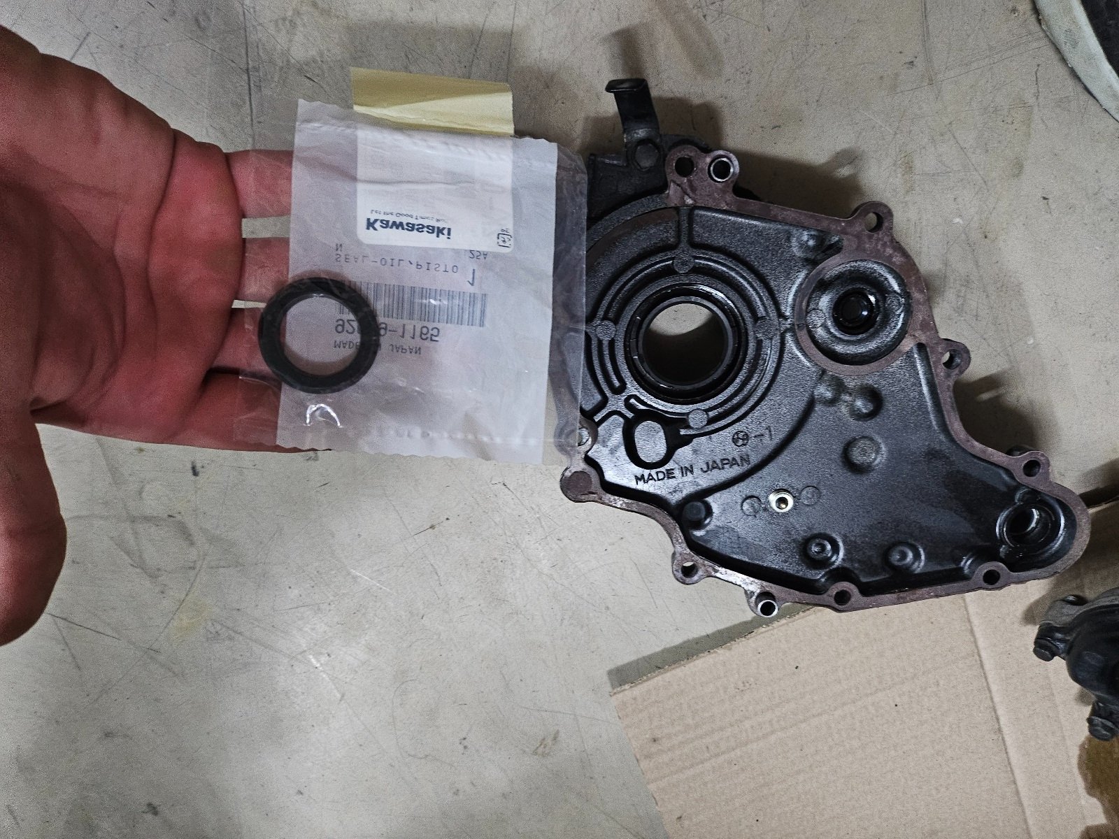

Soooo, alles raus und alles runter...nur der Simmerring mit der richtigen Referenznummer laut Explosionszeichnung ist 10 mal zu groß....
Gut dass ich ne 2te Bestellung mit den Siris gemacht habe, hoffentlich ist da der richtige dabei, für heute reichts....

Die Mikrofilme von der H hab ich leider nicht, nur was RonAyers hergibt und da ist das der 92049-1017
Wenn ich nicht ganz blind bin?
Laut der Nummer gehört der 1165 in den Geberzylinder.
P.S. Das bei der Zeichnung weiter untern die Teilenummern aufgelistet sind hast du gesehenen?
