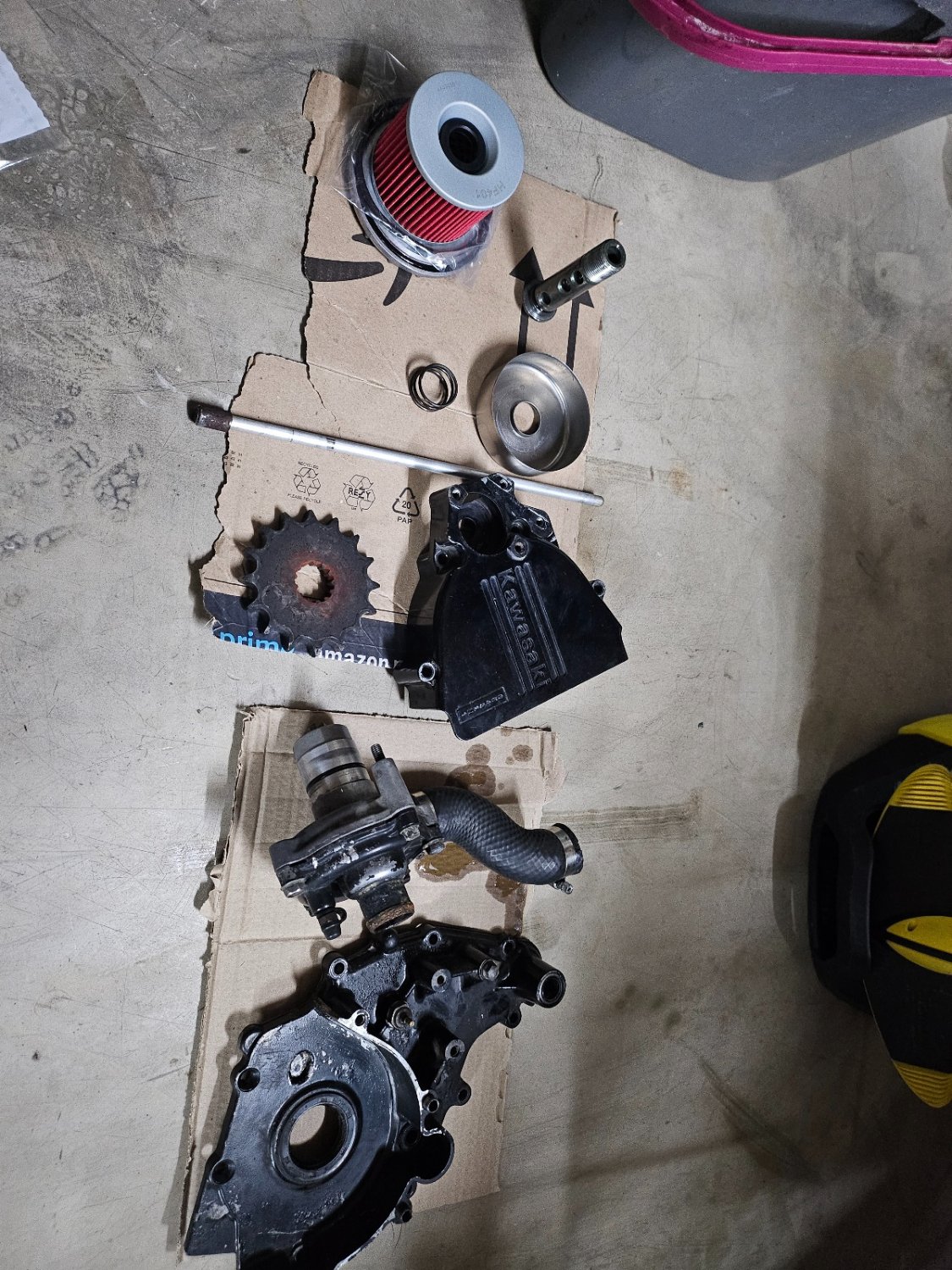

Spätestens wenn ich alles runter hab (Ritzelabdeckung, Ritzel, Kette, Kupplungsnehmerzylinder usw...) dann weiß ich Bescheid.
Halt Euch auf dem Laufenden!

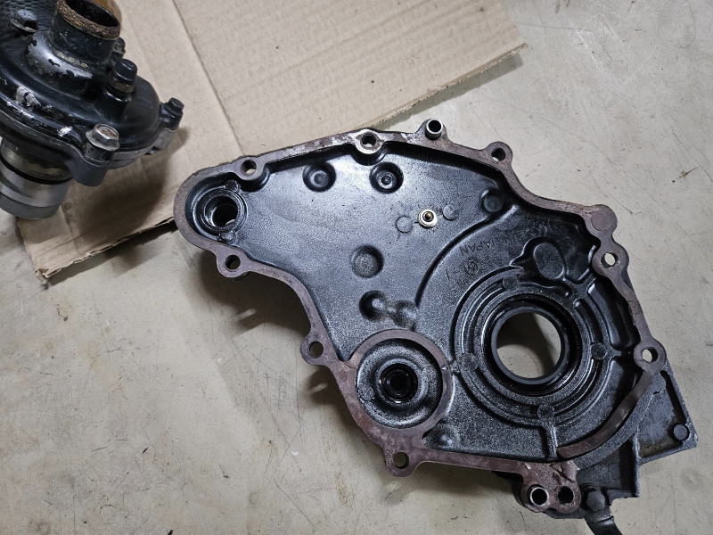

Ja....also wie es aussieht muss da alles runter, irgendwie ist meine Dichtung auch viel größer als das was ich bis jetzt zu sehen mag!
Na gut hab ja alles neu bestellt warte nur auf die Lieferung.

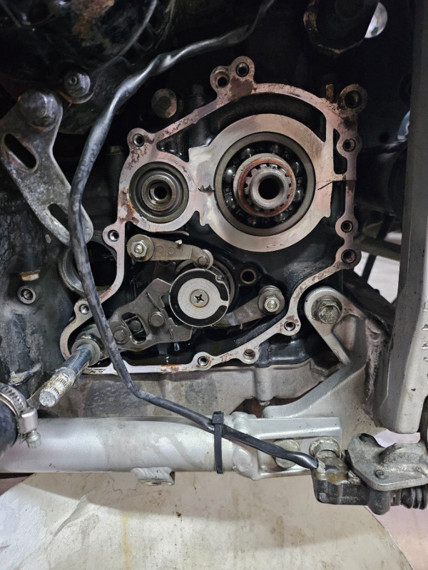

Okay okay, auf alle Fälle siffts extrem da drunter....
Öl ist schon raus, Kühlwasser muss auch raus? Da die Pumpe ja abkommt...

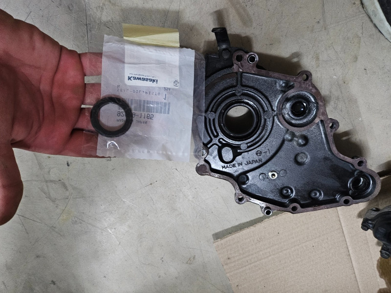

Soooo, alles raus und alles runter...nur der Simmerring mit der richtigen Referenznummer laut Explosionszeichnung ist 10 mal zu groß....
Gut dass ich ne 2te Bestellung mit den Siris gemacht habe, hoffentlich ist da der richtige dabei, für heute reichts....
