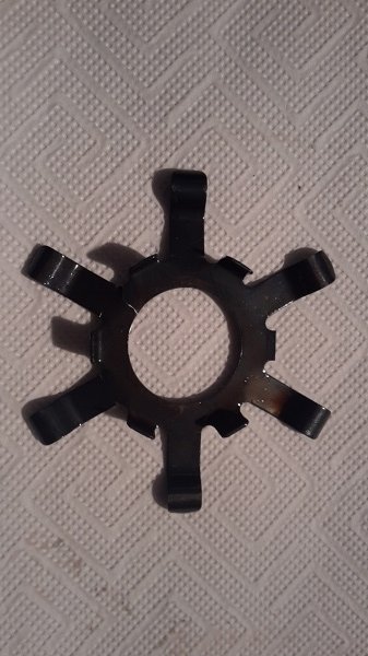

Die rutschende Kupplung ist seit heute hoffentlich auch behoben :-) Die Stahlscheiben müssen wohl ordentlich heiß geworden sein, so wie die angelaufen waren. Außerdem war die Drehmomentbegrenzungsfeder gerissen und alle Kupplungsfedern waren hinsichtlich der Länge jenseits des Grenzwerts. So kanns ja nicht funktionieren :loldevil:
Deshalb haben wir diese Teile ersetzt und bei der Gelegenheit auch die Limakette nachgespannt. Die Tage wird sich zeigen, ob das Thema damit vom Tisch ist :-)

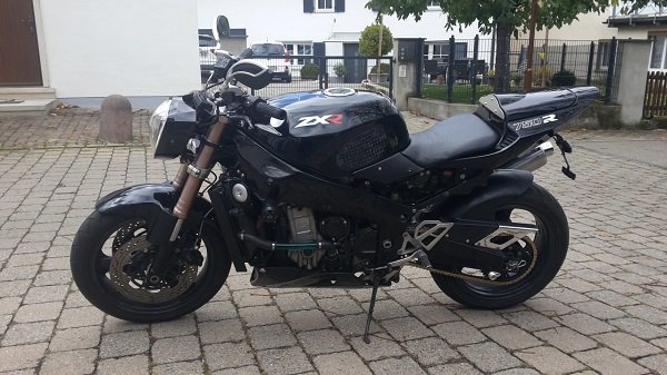

Hallo zusammen :-)
An Erika hat sich wieder einiges getan. Mittlerweile ist sie fast fertig :mrgreen:
Wir haben einen eigenen Heckrahmen für das PC37-Heck entworfen und mit zahlreichen Anpassungen eine stabile, schicke und praktische Lösung realisiert.
Dies war ein immenser Zeitaufwand und stellte im Punkto Passgenauigkeit und Anpassung eine sehr große Herausforderung dar.
Jetzt stehen nur noch Kleinigkeiten, wie z.B. das Beziehen eines "Rückenpolsters" (ähnlich K-/M-Modell) und das Anbringen von Aufklebern an.
Danach ist Winterschlaf bis zum Reifenwechsel +TÜV im nächsten Jahr angesagt :-)
Anbei noch ein paar Bilder:
Beiträge: 404
Re: Projekt Erika - Wiederaufbau einer J
Und nochmal ein paar Bilder:
Also das heck gefällt mir sehr gut..!
Nicht so eine unfahrbare Sprungschanze....... :prost: :prost:
