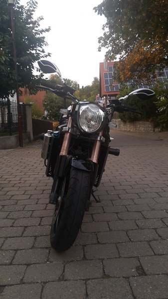

Hallo zusammen :-)
nach unserem Urlaub waren wir bei Erika wieder fleißig. Auch wenn sich der optische Zwischenstand nur wenig vom vorherigen Zustand unterscheidet, haben wir doch einiges in Angriff genommen. Unter anderem ...
... eine Kette aufgezogen (kürzere Übersetzung 15/45)
... Flüssigkeiten an Bremsen und Kupplung gewechselt (wie erwartet - was für ein ekelhafter Schmodder :shock: )
... Bugspoiler und Frontfender geschliffen und lackiert (größter Zeitaufwand von allem :roll: )
... Luftfilter erneuert (gegen Pipercross ersetzt)
... Ansauggeräuschdämpfer neu bezogen (alter Schaumstoff war nicht mehr vorhanden - aus Dunstabzugshaubenfilter nen neuen Bezug genäht :loldevil: )
... neuen SB-Lenker montiert
... neuen Tacho montiert
Nach den Arbeiten war dann eine erste Testfahrt im Wohngebiet möglich - sie läuft wunderbar :-) Allerdings rutscht die Kupplung durch.
Daher sind die nächsten Baustellen nun...
... Kupplungsbeläge wechseln
... der Heckumbau
Anbei noch ein paar Bilder ;-)

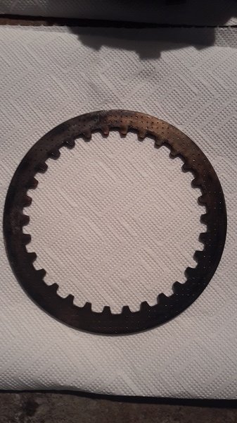

Die rutschende Kupplung ist seit heute hoffentlich auch behoben :-) Die Stahlscheiben müssen wohl ordentlich heiß geworden sein, so wie die angelaufen waren. Außerdem war die Drehmomentbegrenzungsfeder gerissen und alle Kupplungsfedern waren hinsichtlich der Länge jenseits des Grenzwerts. So kanns ja nicht funktionieren :loldevil:
Deshalb haben wir diese Teile ersetzt und bei der Gelegenheit auch die Limakette nachgespannt. Die Tage wird sich zeigen, ob das Thema damit vom Tisch ist :-)

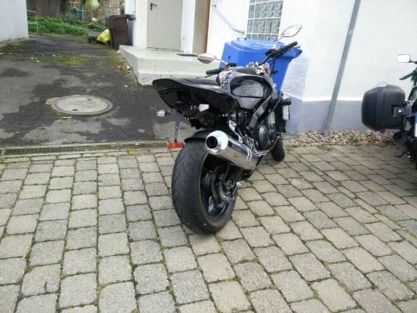

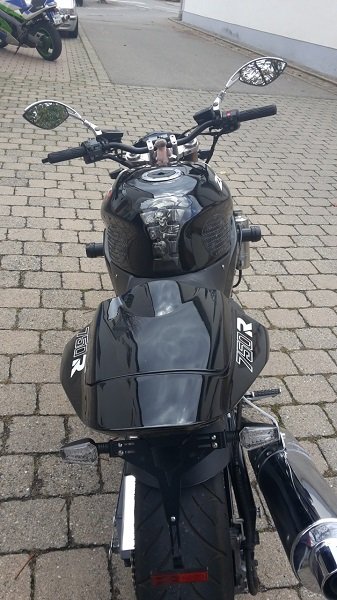

Hallo zusammen :-)
An Erika hat sich wieder einiges getan. Mittlerweile ist sie fast fertig :mrgreen:
Wir haben einen eigenen Heckrahmen für das PC37-Heck entworfen und mit zahlreichen Anpassungen eine stabile, schicke und praktische Lösung realisiert.
Dies war ein immenser Zeitaufwand und stellte im Punkto Passgenauigkeit und Anpassung eine sehr große Herausforderung dar.
Jetzt stehen nur noch Kleinigkeiten, wie z.B. das Beziehen eines "Rückenpolsters" (ähnlich K-/M-Modell) und das Anbringen von Aufklebern an.
Danach ist Winterschlaf bis zum Reifenwechsel +TÜV im nächsten Jahr angesagt :-)
Anbei noch ein paar Bilder:
Beiträge: 404
Re: Projekt Erika - Wiederaufbau einer J
Und nochmal ein paar Bilder:
Beiträge: 5770
Also das heck gefällt mir sehr gut..!
Nicht so eine unfahrbare Sprungschanze....... :prost: :prost:
